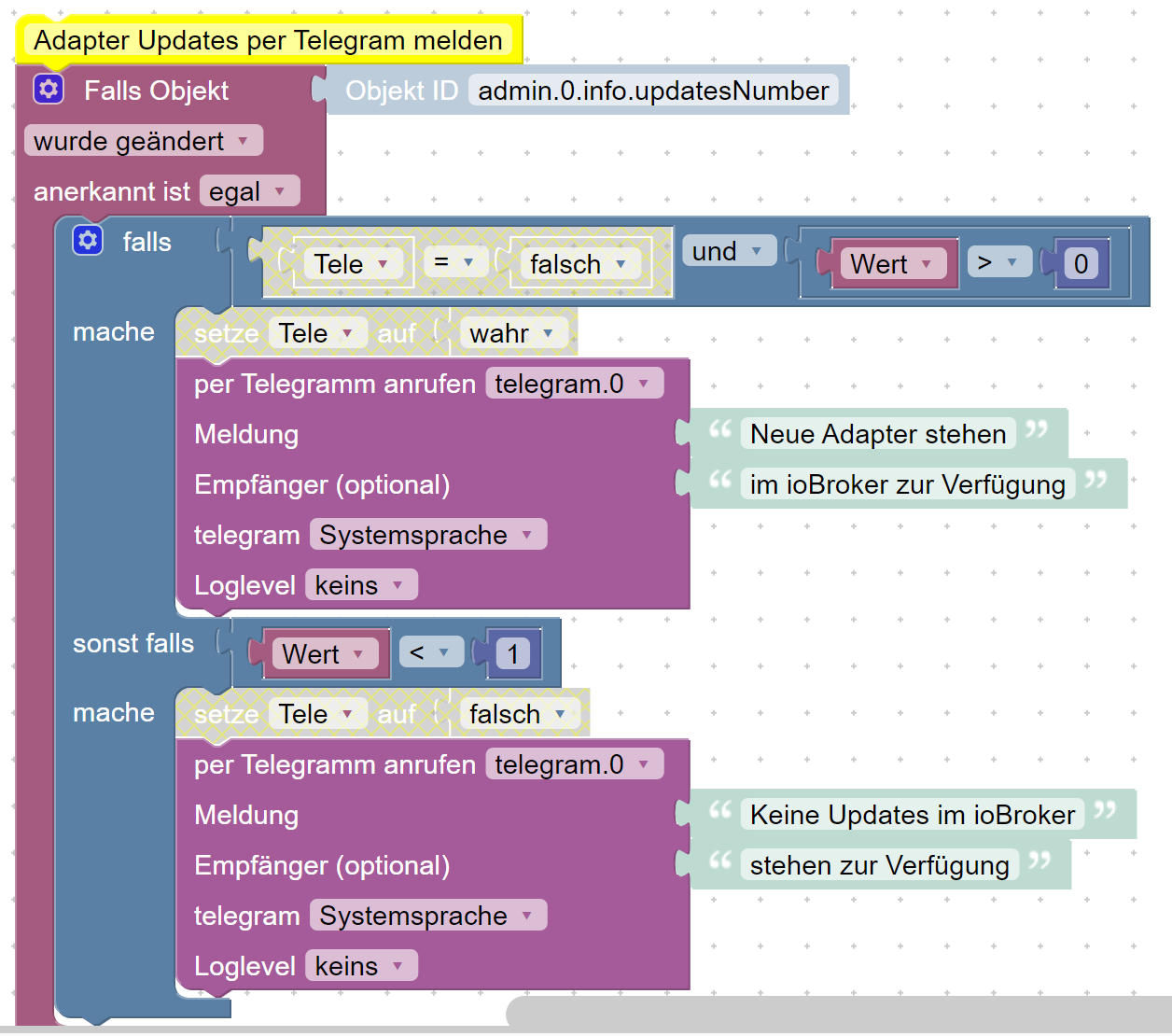

      ich benötige eure Hilfe bei folgendem Blockly Script;
      ![Bild Text](19147c15-e566-4188-887e-1ab28bb4aff8-image.png Bild Link)
      Das Script löst keine Nachricht aus, sobald ein Update vorliegt. Die Objekt ID ist als Zahl angelegt. Die Variable "Tele" habe ich erstmal deaktiviert, aber liegt es wohl nicht.
      Danke für eure Hilfe

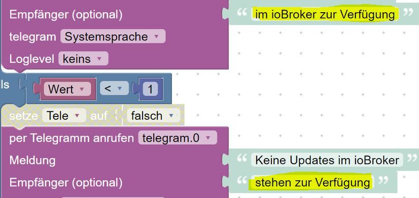

        Schonmal den ersten Fehler ....
        Heißen deine Empfänger so ! 😉
        Tipp ,
        wandel es in JS um , dann siehst du es auch wofür das Feld ist ......

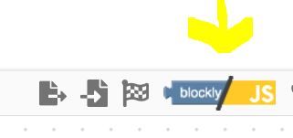

            Mit "wandel es in JS um , dann siehst du es auch wofür das Feld ist ......"
            meinte ich , du kann es mit dem Button umschalten und wieder zurück .
            So lernt man JS ....wie es aufgebaut ist . 😉
